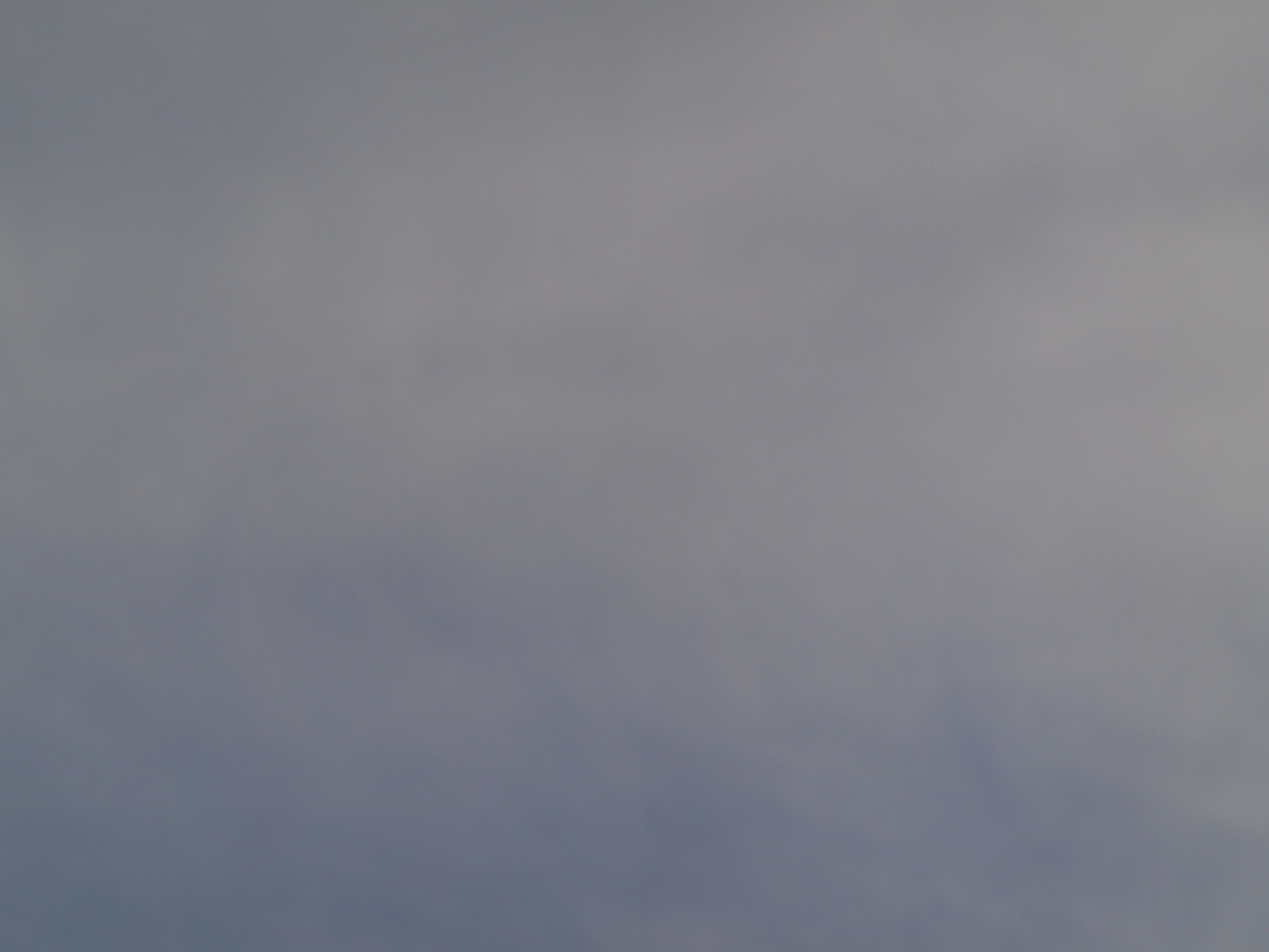

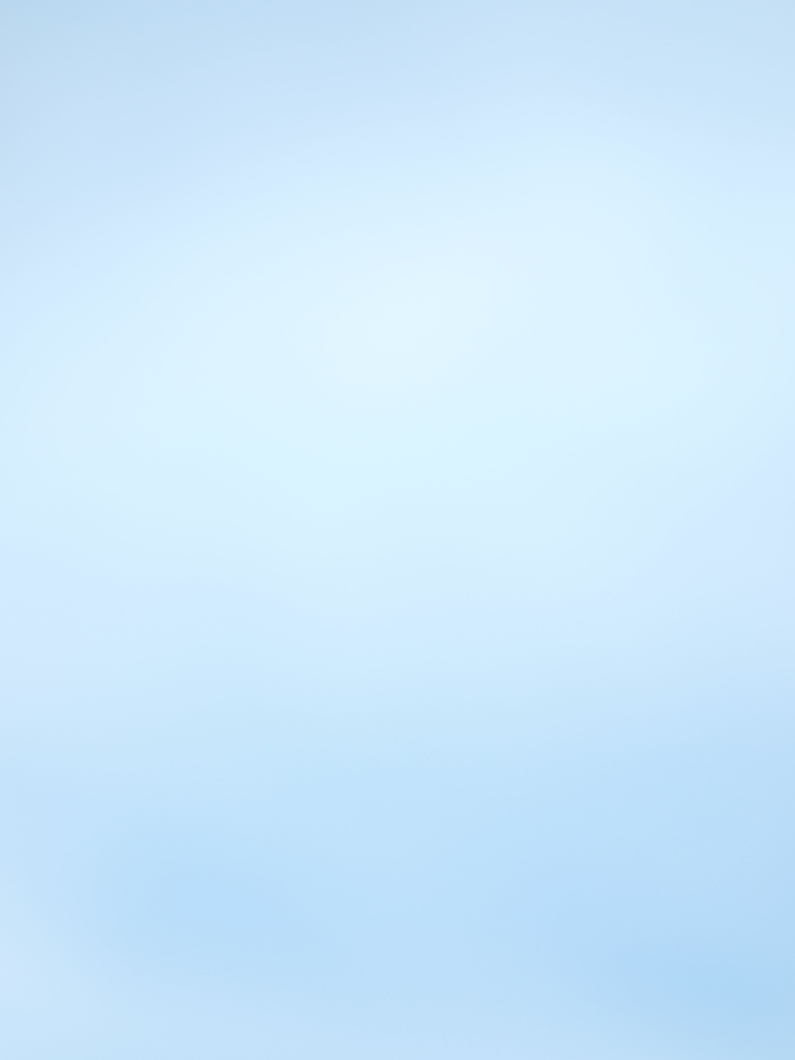

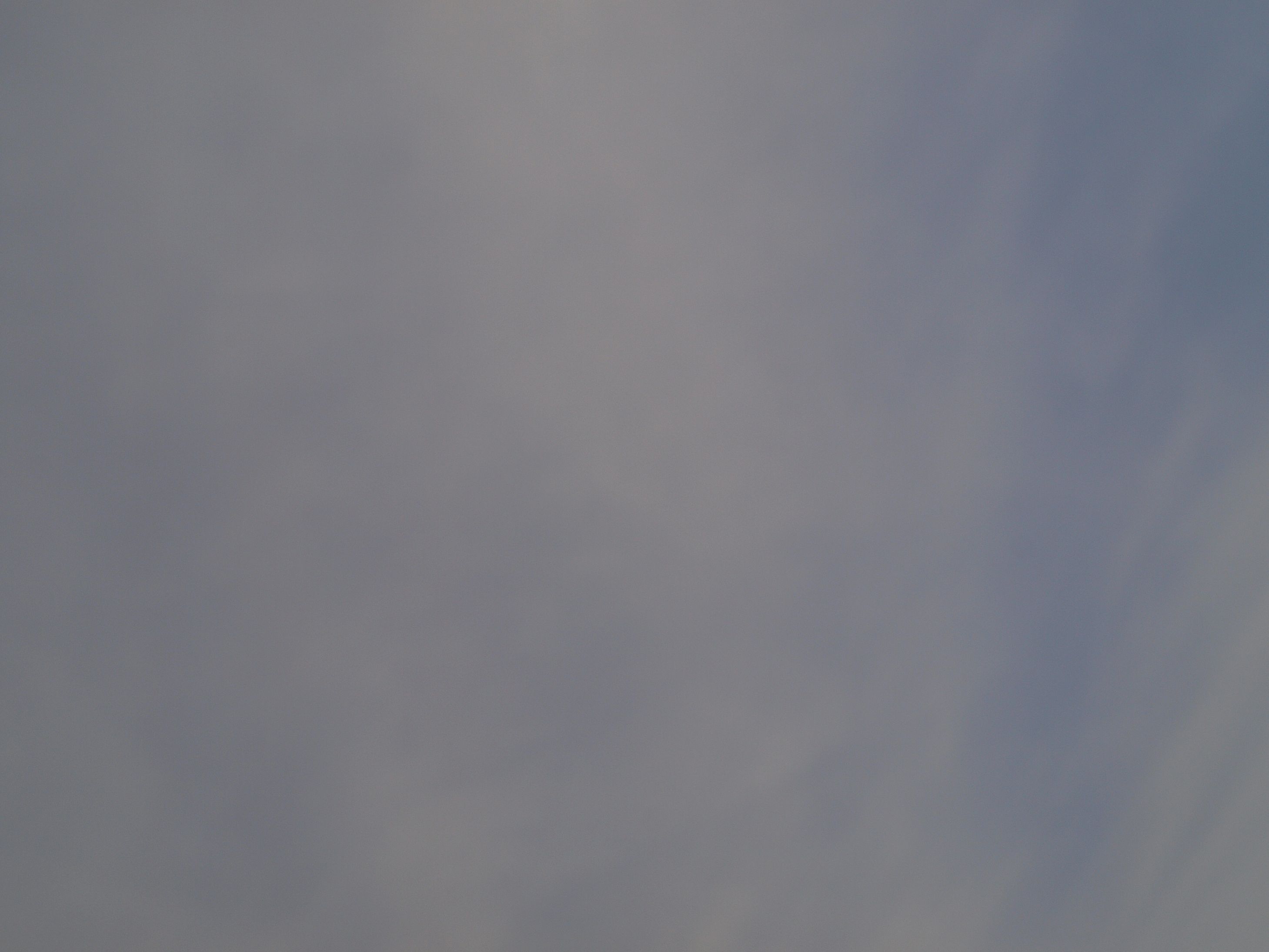

Am primit azi un obiectiv OM,
Si la descriere pe ebay zicea:
It is clean and in very good condition. It has had very little use.
The lens has no scratches or imperfections.
The lens is clear on the inside.
Everything moves and works properly.
Chestia e ca vad o gramada de chestii inauntru, dintre care o particula neagra pe lentila ddin spate si una pe lentila din fata. Cu toate astea nu remarc absolut deloc sa apara ceva pe imagini.
ideea e cam licitat mai mult decat pretul pietei luandu-ma dupa descriere si ma simt usor pacalit si m-as lua de vanzator.
Exista sanse sa imi faca probleme pe viitor?
Am atasat niste poze facute la cer: primele doua la f16 si ultima la f 1.8.
Voi ce m-ati sfatui?
E-450 ------ 14-42mm; 40-150mm; OM 50mm/1.8
Postat la 24-05-2013, 18:46
Daca este pe elementul frontal sunt slabe sanse sa apara in poza. Chiar daca obiectivul este zgariat sunt slabe sanse sa observi. Praful si impuritatile sunt din ce in ce mai vizibile in poze cu cat sunt mai aproape de senzor.
Cele mai vizibile sunt cele de pe senzor si pe al doilea loc ar fi cele de pe elementul optic de langa montura obiectivului, restul nu creaza probleme. Chiar si in cazurile astea, impuritatile sunt vizibile de la f8 in sus. |

Asa este, multumesc. Am mai citit cateva articole intre timp si pt ca sa se observe vreo diferenta trebuie sa fie particole mari sau straturi de praf.
