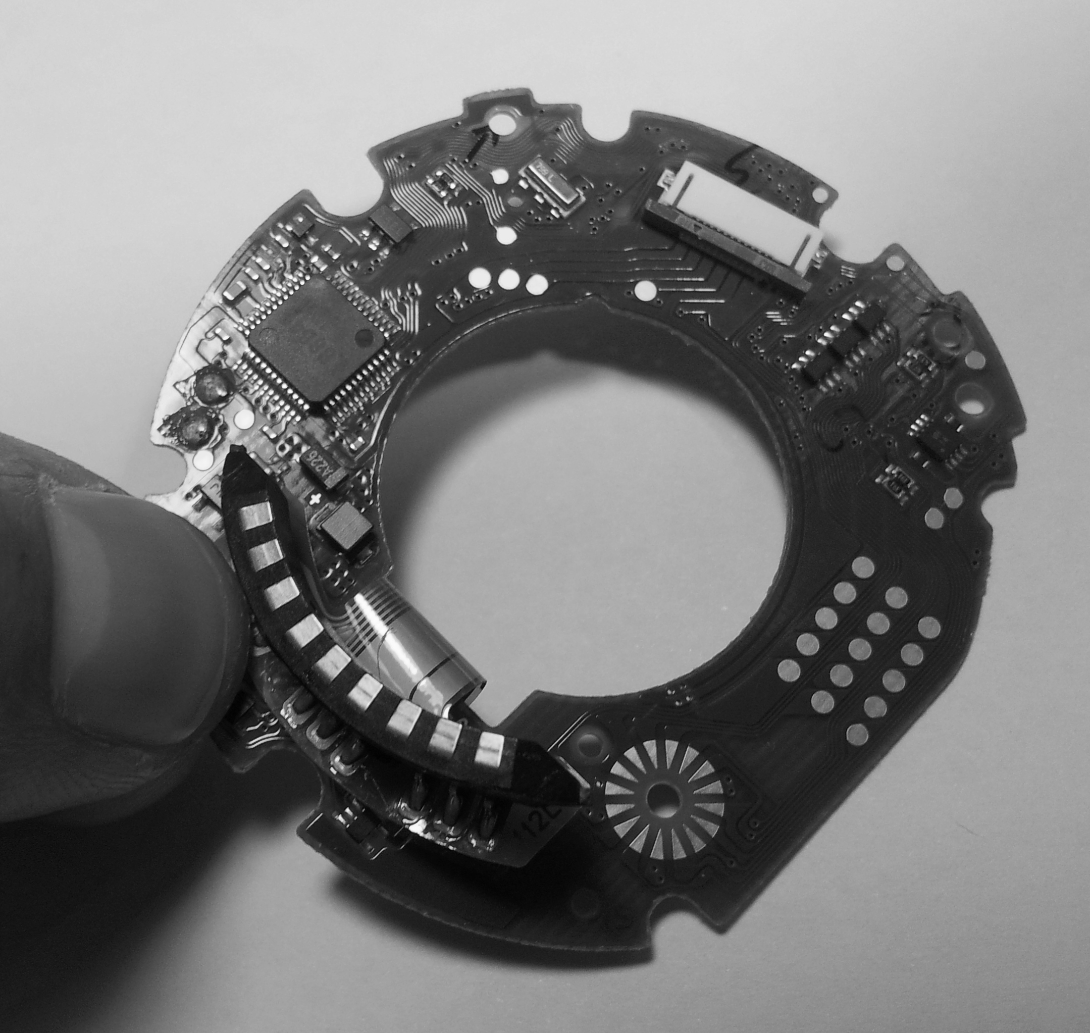

Pe pinii obiectivului ajung niste tensiuni, nu vad de ce as incerca sa vad daca se intampla ceva daca aplic tensiunile pe alti pini decat cei care trebuie. Teoretic, in momentul in care am apasat butonul de deblocare al obiectivului se taie tensiunea de pe obiectiv, dar practic se pot intampla accidente, asa ca sfatul meu, nu schimbati obiectivele cu aparatul pornit cel putin ca metoda de preventie. Atasez o banala electronica de obiectiv Olympus 14-45mm, cred ca este destul de vizibil cat de multe componente are.
