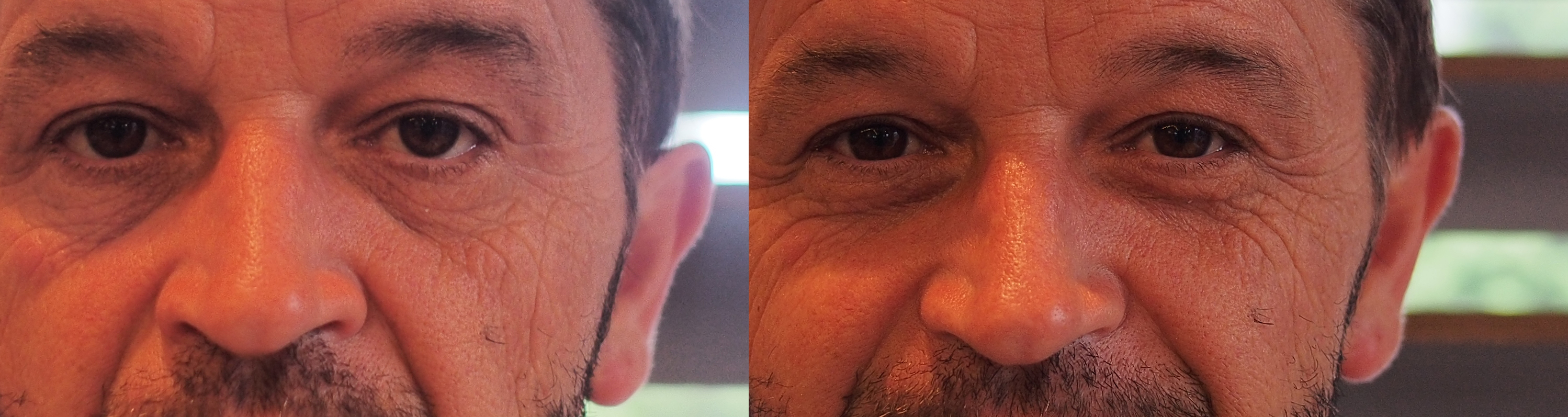

Azi am avut posibilitatea sa ma joc si sa compar un oly 17mm 1.8 cu un panasonic 20mm 1.7
Pun o comparatie intre ele, nimic stiintific, doar niste poze la o cafea. Aceeasi setari, ambele la f 1.8, jpg direct din aparat, crop 100%

Grozav, dar... care e cu pana si care cu oly? indiferent de care este ce, totusi diferenta este MULT prea mare, ceva nu e in regula.
Daca ar fi sa ghicesc dupa culori as spune ca Oly e in dreapta, si intr-adevar diferenta e uriasa.

Si eu asa cred, calitatea imaginii a panasonicului e mut mai buna fata de cea a olympusului. E posibil sa aiba ceva probleme olympusul din test ?
pleshuv
olympus in stanga , panasonic in dreapta
ar fi binevenite niste pareri de la posesorii de 17mm cu 1.8 ( chiar imi doresc obiectivul asta, dar daca asta e tot ce poate la f1.8 e trist )

Diferenta dintre imagini e prea mare. Sunt prea multe variabile. Nici nu cred ca s-a folosit aceeasi diafragma, evident profunzimea este prea diferita ( dofu` pentru anglofili...)
Mie mi se pare tare ciudat, ca fost posesor de 20 si actual de 17, din pacate nu am facut astfel de teste, dar mi se pare o diferenta muuult prea mare, sa nu fie totusi alta problema in metoda de lucru, diferenta din ce vad aici este ca de la obiectiv la pinhole, o sa incerc o testare cu un 20 daca reusesc sa intru in posesia lui.

sigur nu a fost un test ca la carte, pozele le-am facut din mana dar la acceasi setari, ISO, diafragma, dupa cateva cadre trase cu OMD-ul meu am incercat si cu OMD-ul amicului, cu acceasi rezultate: oly foarte soft + un purple fringe pronuntat.
Paul, nu cred ca un alt test comparativ ar ajuta, mai degraba ma intreb daca olympusul din test nu are ceva probleme ? Al tau cum se comporta la f1.8? e tot asa de moale ca si cel din poza atasata de mine ?

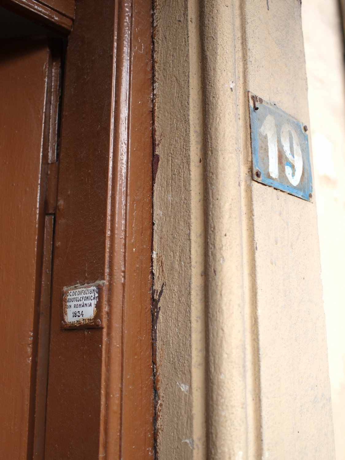

doua cadre de test trase la f1.8, cel cu lazile este tras cu OM-D la ISO 1600, iar cel cu tocul de usa este cu E-P1 la ISO 100. Este mai soft decat 20mm la f1.8 comparativ cu 20 f1.7, dar diferenta este suportabila, numai stiu unde am vazut dar citisem ca este de preferat sa il pui la f2.0 si e ok. Eu zic ca este cel putin decent.
Interesant ar fi de fotografiat un ziar, perpendicular pe axul optic, cadru plin, iluminat uniform. Acolo se vad sau nu problemele. Asa, aceste doua imagini sunt - sau par - absolut OK.

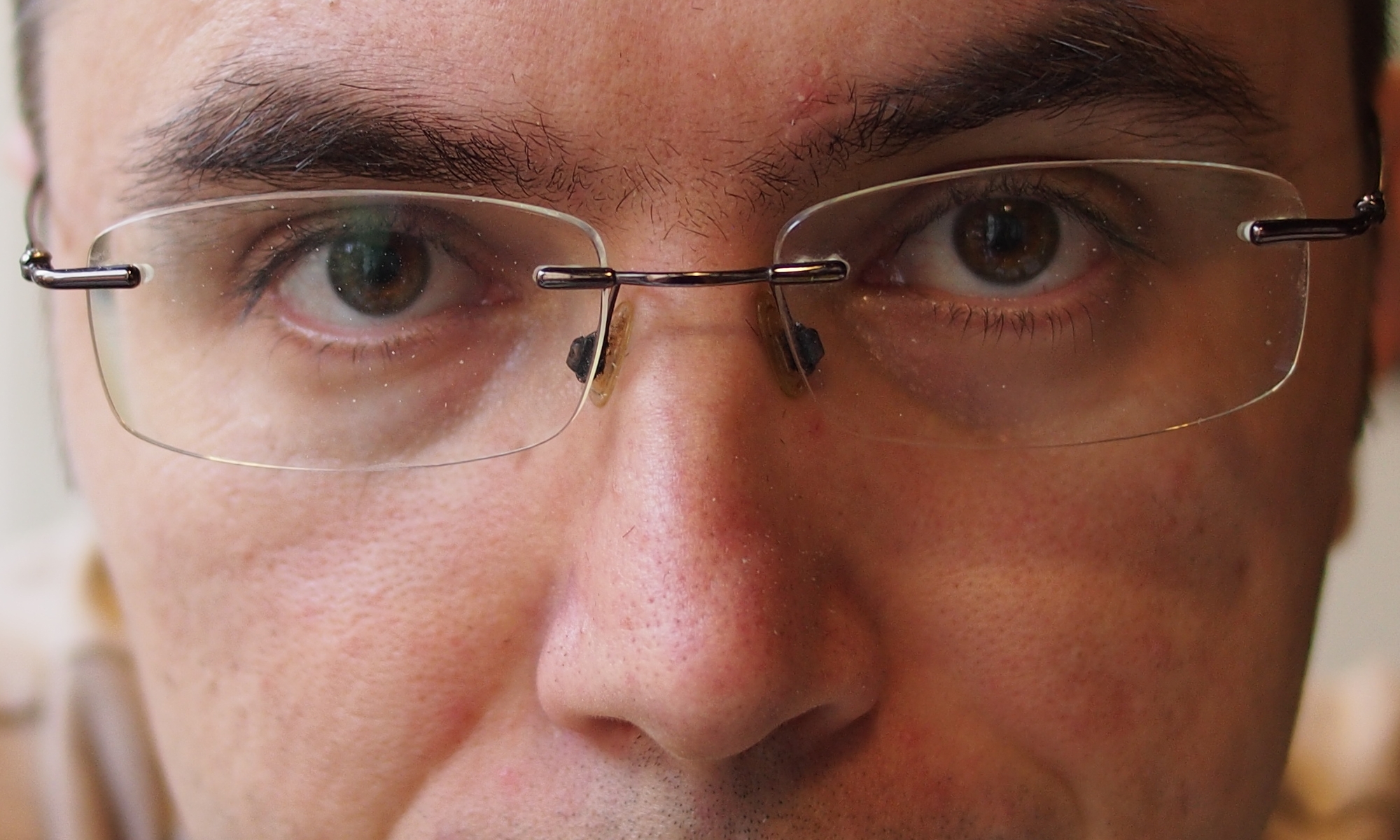

Iata doua cadre trase unul cu 17mm si unul cu 20mm in aceleasi conditii de iluminare la f1.8, sunt crop din original la aceeasi dimensiune, 2000x1200, diferentele aparute sunt de la perspectiva si de la centrarea cropului pe cadru. Eu zic ca nu sunt diferente atat de drastice cum pareau sa fie in primul post al acestui thread, ori acel 17 cu care s-a tras acolo are ceva probleme ori a fost o alta problema la mijloc. Multumiri lui Denis pentru ca mi-a pus la dispozitie 20-ul pentru o verificare rapida.

Diferentele par sa fie tot alea dar fiind subiectul foarte apropiat se mai estompeaza din senzatia de neclaritate. Cu Fuji F30 am niste poze macro la iso 3200 zici ca sunt cu iso 100.
Oricum, cine are un Oly de 17mm 1.8 si vrea sa-l dea poate sa-mi lase un PM ca parca as vrea si eu sa-l incerc.
Cum adica se mai estompeaza, este crop 100% din original si la mine si la pleshuv. I-am trimis si lui originalele pe mail (.orf) si a confirmat ca nu sunt diferente atat de mari ca in comparatia facuta de el.
