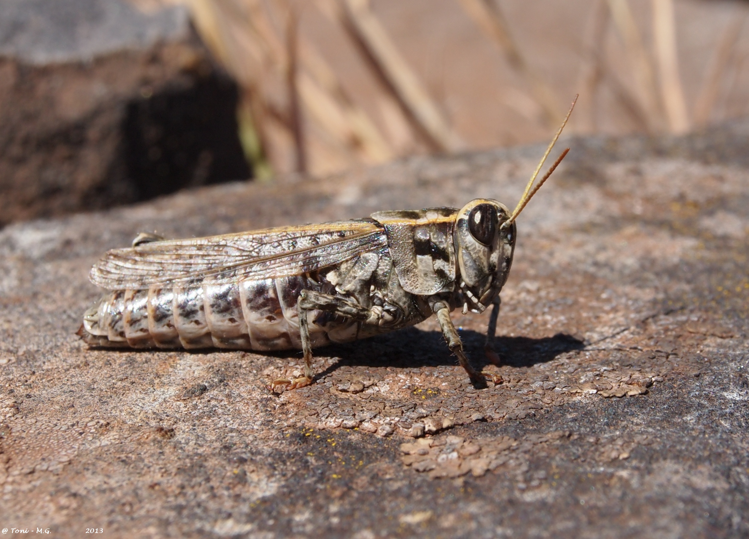

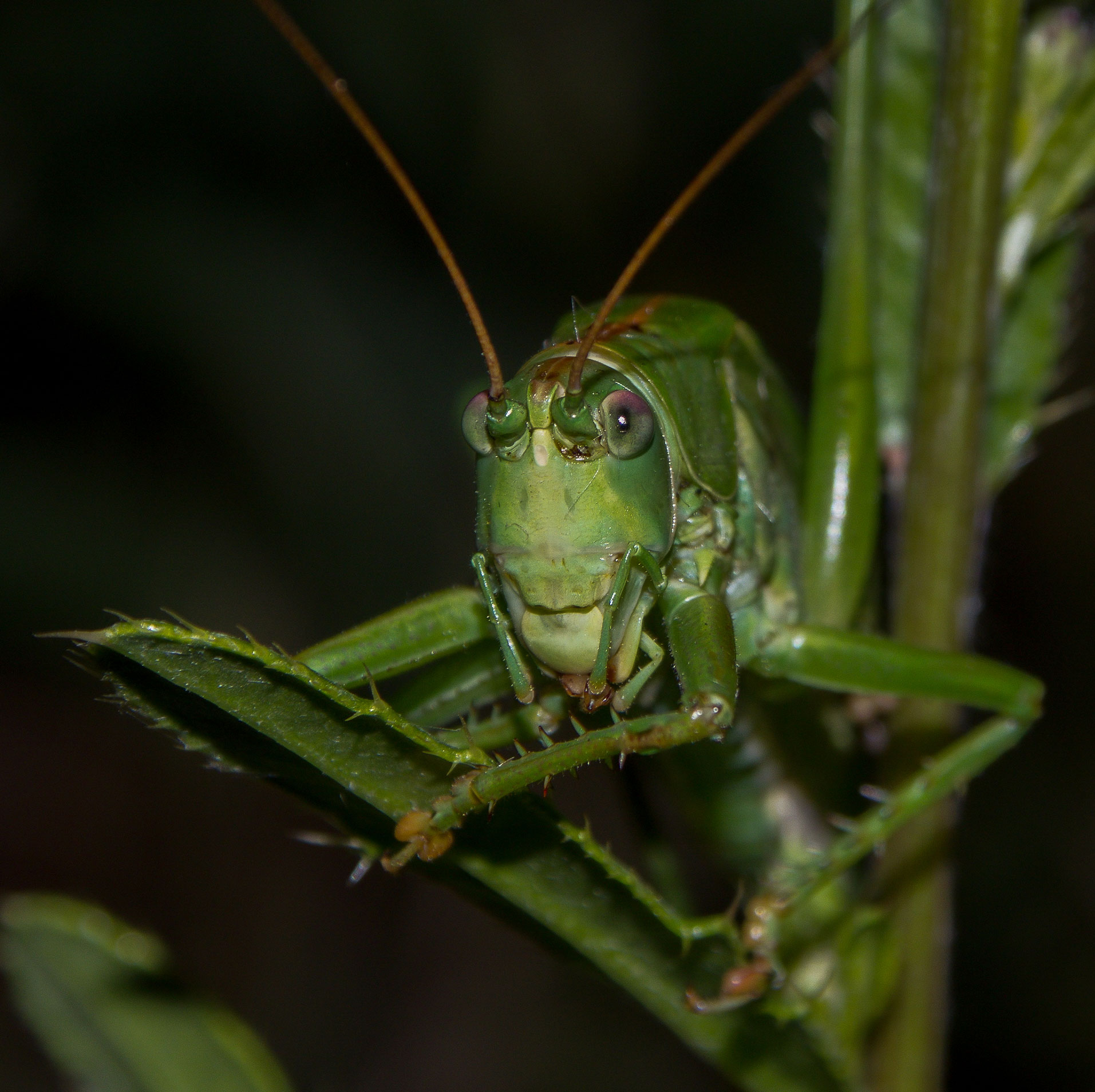

Am pozat niste insecte cu obiectivul de kit 14-42mm.
Atasez doua decupaje de aproximativ 5Mp. Sunt decupaje 100%.
Nu am incercat sa ajustez expunerea, contrastul, culorile. Am vrut sa vi le prezint asa cum au iesit din aparat.
Prima este un ISO-250, F/13, 42mm.
A doua este un ISO-200, F/7.1, 42mm.
De vizualizat la 100%.
Cum vi se par ? Arata a macro ?

Colegul Daniel (acum a trecut la Nikon parca) experimenta macro cu obiectivul acesta. Si nu iesea foarte rau. Desigur ca nu are claritatea unui obiectiv dedicat macro dar si un macro pur-sange pus in mana unui amator va scoate rezultate mai slabe decat exemplele lui Tony.
De acord cu Bogdan.
De fapt, in concediul in care am plecat de curand am fost fortat sa iau un numar mic de obiective la mine - era o destinatie indepartata, drumul lung. Smile
Am renuntat din start la obiectivul macro, planuind sa improvizez cu 14-42-ul dac-o fi nevoie.
Si s-au ivit intr-adevar ocazii in care nu am avut ce face. Am facut macro cu 14-42.
La sfarsit si eu sunt impresionat de ce a iesit, de cat poate acest obiectiv considerat slabut. Poza a doua are claritate incredibila.

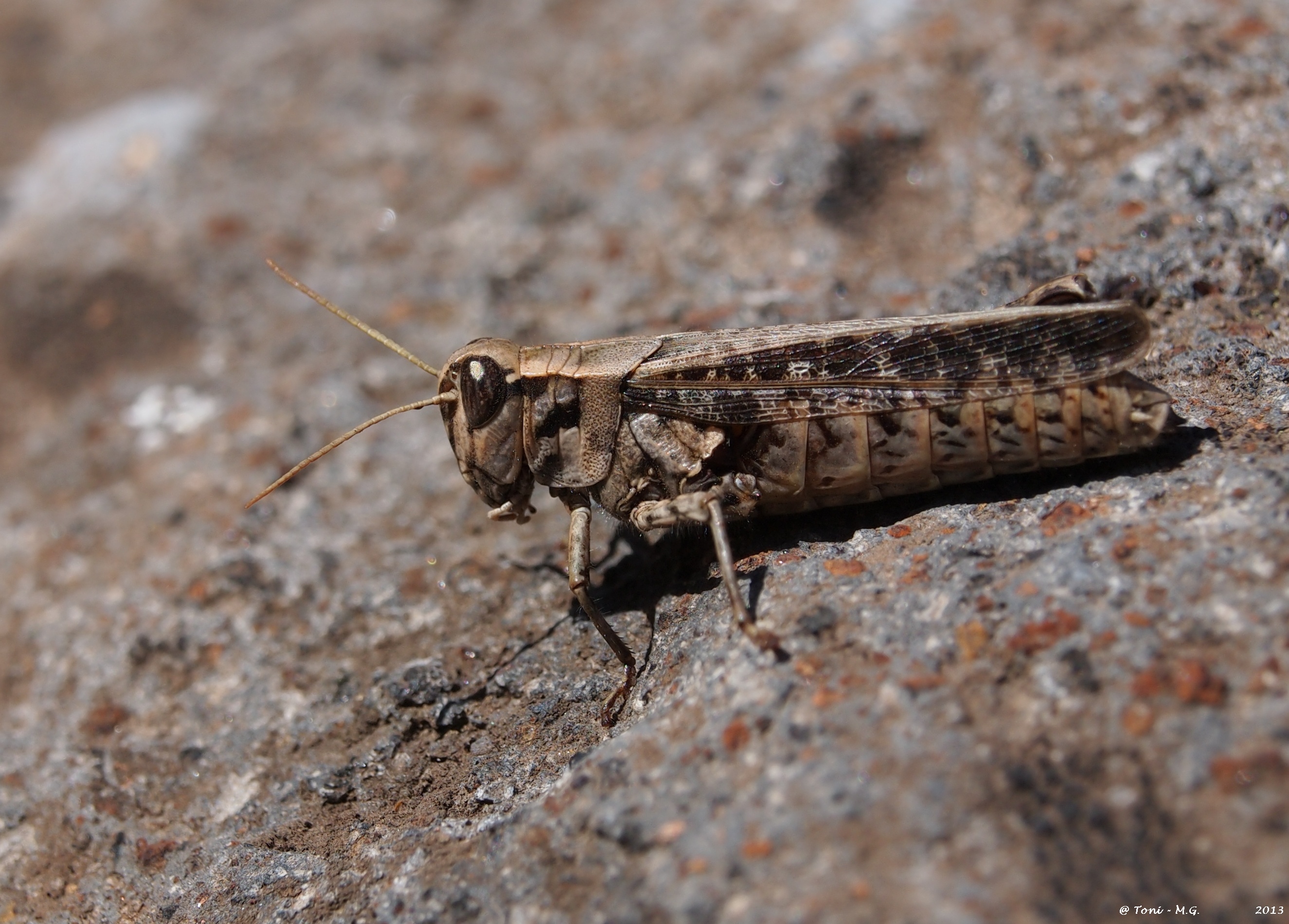

Si un macro cu kit-ul 12-50:
Este crop 100% ? Are detalii bune poza ta, insa 12-50 este deja obiectiv macro.
Faptul ca 12-50 este macro si mai wide decat orice obiectiv de kit din categoria asta de pret, il face foarte tentant. Bun pentru vacante si alte situatii cand nu vrei sa cari multe obiective cu tine.

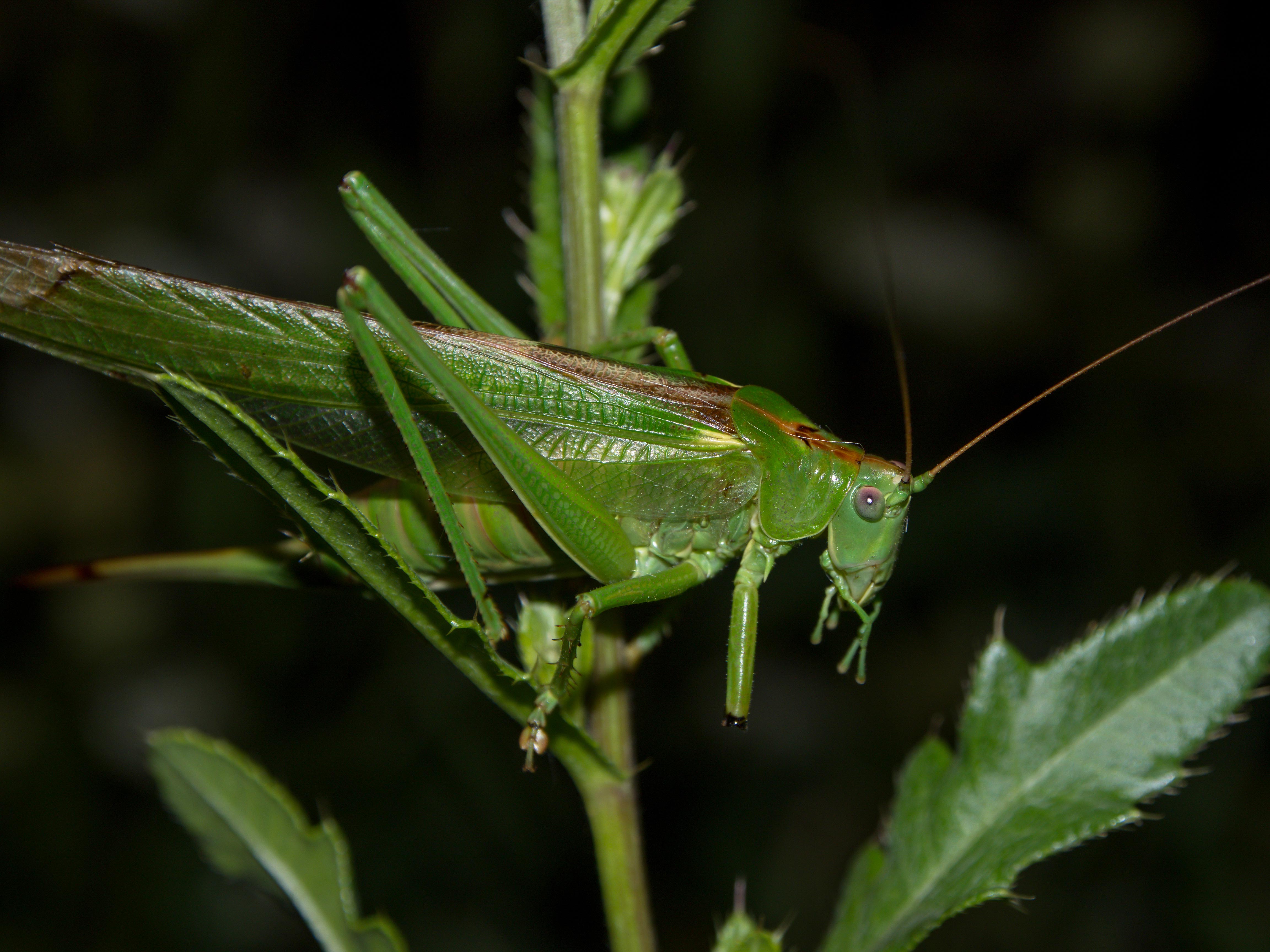

Am pus doar o alternativa la pozele facute de katran sa ne dam seama puterea fiecarui obiectiv de rezolvare a detaliilor, mai ales ca dimensiunea greierilor este comparabila.
Nu m-am uitat la dimensiunea cropului pe care l-am facut, poza avea destule spatii negative si stiam ca o sa am probleme cu limita de upload de 1,4 MB. Am taiat am compresat, am umblat putin si la sliderele de contrast si reducerea partilor supraexpuse, pentru ca am facut poza noaptea in bezna totala cu ajutorul lampii de focalizare si a blitului (ceva de genul hit and hope), nici greierele nu prea statea locului. E posibil sa fi iesit ceva mai bun pe lumina buna.
Nu avem cum sa ne dam seama atata timp cat pozele tale nu sunt 100%.
Eu am putut posta fara probleme crop-uri 100% de 5 Mp. Limita este de 1.4 Mb, suficient de mare pentru crop-uri mari.
Parerea mea este ca poza ta la 100% va fi un pic sub ce am scos eu, probabil din cauza conditiilor mai proaste sau a setarilor (DOF prea ingust).
Cred ca 12-50 are aceeasi rezolutie ca si 14-42, insa este mai bun din cauza ca poate macro, e "wide", WS.
Adica este un obiectiv complet.

Poti sa postez si poze netaiate, dar trebuie sa le scad foarte mult din calitate la compresare. Eu vroiam sa arat o bucata de detaliu dintr-o poza. M-am uitat din nou la poza din care am facut crop-ul si este in jur de 100%. Mai pun inca o poza la rezolutia intreaga si super compresata, ca sa ii multumesc si pe nemultumiti. Smile
Am gasit si o comparatie intre macro de 60mm si 12-50-ul de kit. Se pare ca are performante apropiate de un macro adevarat, ceva in jur de 1:2 spun unii.

Este foarte buna claritatea din ultima poza, insa cum s-a spus mai sus - este un obiectiv macro.
Ai avut factorul de marire mai bun (mai multi pixeli pe subiect).
La tine sunt 16 Mp pe subiect, eu a trebuit sa decupez 5 Mp din poza originala ca sa incadrez bine cosasul.
In fine, eu sunt convins ca cele doua obiective au rezolutii aproape identice.
In review-ul postat de tine, 12-50 sta rezonabil, insa este clar sub 60 macro.
Am avut senzatia ca vad si CA partial corectate in pozele facute cu 12-50-ul (marginile arata ciudat si parca au pastrat o usoara nuanta de violet).
