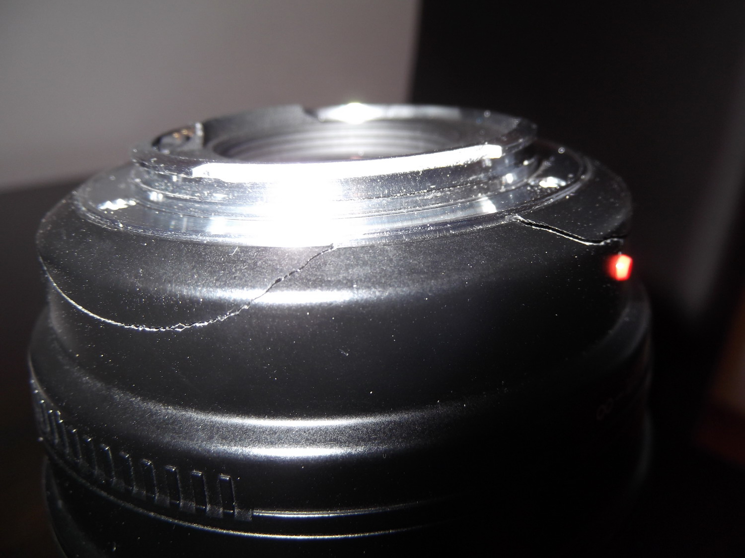

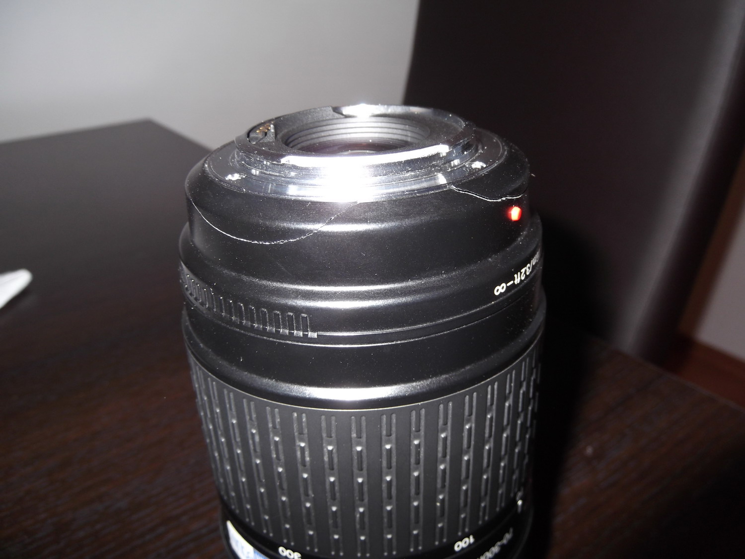

Am reusit sa rup plasticul de care este prinsa montura la acest obiectiv. Obiectivul functioneaza, doar ca trebuie sa il tin cu mana astfel se curbeaza in jos, probabil trebuie inlocuita carcasa dintre montura pana la inelul de zoom. Oare aproximativ cat ar costa o reparatie, sa vad daca merita sau se caseaza obiectivul. Sau poate are cineva un 70-300 defect...

Uff, nasol moment. Din cunostintele mele asta inseamna reparatie cam de 600 de lei sau mai mult. Sa iei unul defect as zice ca este loterie, pentru ca ai sanse foarte mari sa nu poti schimba carcasa si sa te alegi cu doua obiective defecte. Personal am deschis ceva obiective pana acum si iti zic ca nu e usor deloc sa montezi la loc toate subansamblele. Trebuie sa notezi si sa pozezi tot ce desfaci, atat de multe componente sunt. La cele full mecanice e simplu, desi si acolo daca nu ai toate sculele posibile si imposibile este destul de greu, insa la cele cu electronica este oribil, benzi ce culiseaza, prinderi cu banda adeziva care odata scoasa nu mai poate fi refolosita, etc... Dupa parerea mea, mai bine il lasi vreo cateva zile sa te linistesti si dupaia ii dai montura jos si vezi daca ai vreo sansa sa faci o reparatie mecanica la el.
Hint, un inel universal de prindere pe trepied pentru teleobiective, cu strangere cu surub ca la 50-200, te poate ajuta sa il prinzi ca si cu un colier cele doua suprafete. Apoi din lateral, prin inel (colier), intri cu ceva suruburi autofiletante de plastic subtiri atat in suprafata rupta cat si in cea ramasa in corpul obiectivului, dar in prealabil, pentru fiecare autofiletant de plastic trebui data o gaura cu spiral mai mic decat suruburile pentru a nu fisura materialul. Asta a fost doar o propunere simpla, poate gasesti ceva mai bun.
Daca nu si nu, iei altul desi este o cheltuiala mare.

E dificil... M-aș gândi la o lipire cu rășină epoxidică, cred că e singurul adeziv care are șansa să lipească acest plastic. Estetic o să se vadă lipeala, dar....
Solicitarea mecanica este atat de mare in acea zona incat nu cred ca rezista nicio forma de adeziv chiar si rasina epoxidica pentru simplul fapt ca intre plastic rasina si plastic se stabileste o legatura superficiala care va fi supusa unor momente de forta foarte mari. Singura sansa este o reparatie mecanica care sa nu te lase cand iti este lumea mai draga. Acum depinde numai de ingienozitatea fiecaruia zic eu.
Multumesc de sfaturi. Ma gandeam ca o reparative MGT o sa fie cat un obiectiv second, dar ma asteptam sa fie usor de schimbat dupa ce am deschis montura metalica si nu erau prea multe componente....
